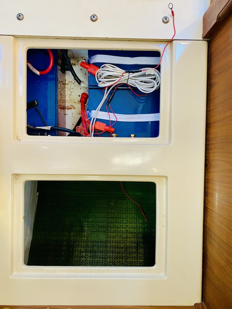

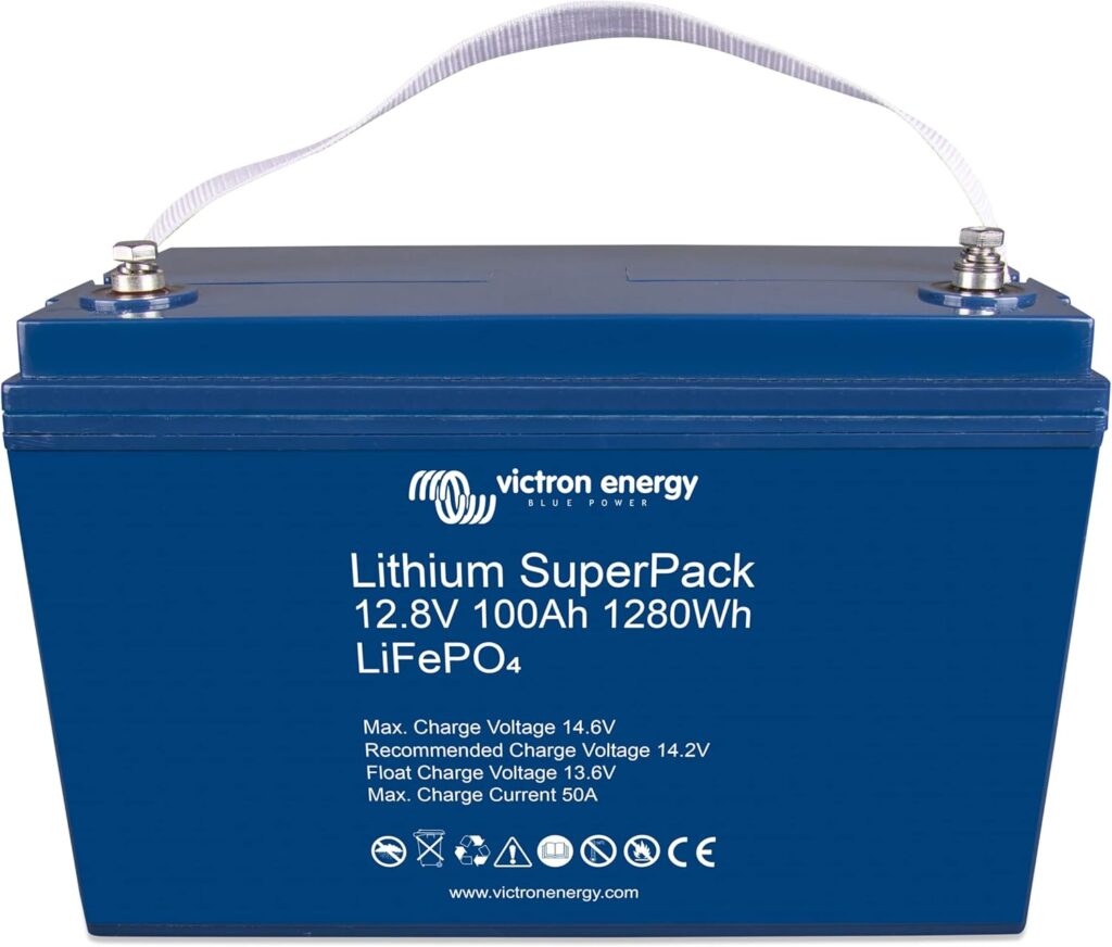

Um die Installation so einfach wie möglich zu gestalten, entschieden wir uns für zwei 12,8 V Lithium SuperPack von VictronEnergy: Die haben ein integriertes Battery Management System (BMS) und man kann sie parallel schalten. So tauschten wir 2 x 100 Ah AGM zu 2 x 100 Ah Lithium mit dem Vorteil, dass sie etwas kleiner sind, etwa nur 1/3 wiegen und man statt der ca. 100 Ah nun ca. 180 Ah entnehmen kann. Allerdings musste dafür die Ladeinfrastruktur überdacht und angepasst werden.
Wir tauschten unsere alten AGM gegen zwei LiFePO4 Akkus. Es gibt sicher günstigere als die von Victron Energy, aber wie wollten gute Qualität und aufeinander abgestimmte Komponenten. Alle Geräte im System sind von Victron.
Zwei unterschiedliche Batteriesystem (Blei-Säure für Starter und Ankerwinsch, Lithium für die Servicebank) verkomplizieren die Sache. Nach ein bisschen Planung haben wir dafür jedoch eine einfache Lösung gefunden: Wir verzichteten auf die »Schnelllademöglichkeit« und Effektivität der Lithium-Batterien und ließen unser System quasi bestehen.
Sowohl die Lichtmaschine als auch das Landstrom-Ladegerät laden die AGM-Starterbatterie. Das hat den Vorteil, dass wir die 50A-Lichtmaschine nicht extra schützen müssen vor Überlastung oder plötzlichem Disconnect, falls das BMS die Lithium-Batterien aus irgendeinem Grund offline geht. In diesem System konnten wir auch die Trenndiode entfernen, so dass die gesamte Spannung der Lichtmaschine an der Batterie ankommt.

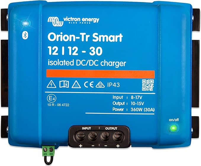

Die Lithium-Batterien werden dann über ein DC-DC-Ladegerät (Orion-Tr Smart 12/12-30) direkt von der AGM-Startbatterie geladen, sobald diese selbst geladen wird. Das musste natürlich noch installiert werden und entsprechend abgesichert werden.
Orion-Tr Smart 12/12-30 Ladegerät
Das Herz unseres Ladesystems ist der Orion-Tr Smart 12/12-30 von Victron Energy.
